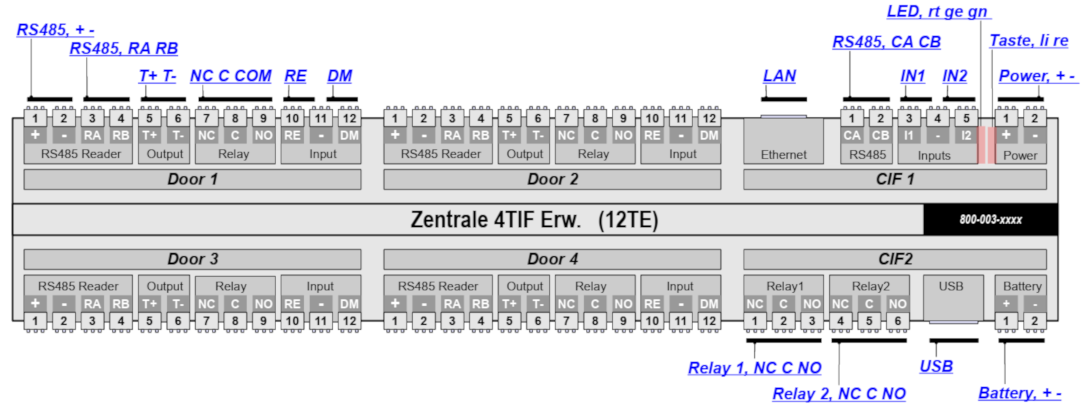

Symbol & Schnittstellen:
Um zu verzweigen, klicken Sie auf die blauen Links in der Grafik, Nutzer mobiler Geräte oder der PDF Datei bitte hier klicken. Navigieren Sie anschließen eventuell weiter mit den Tasten Vor / Zurück im Browser
RS485 InterfaceGleichspannungs AusgangRelais UmschalterRequest to exit Eingangdoor monitor, Türkontakt EingangEthernet 10/100 MBitRS485 VernetzungStatus LEDErweiterungs Eingang 1Erweiterungs Eingang 2RESET TastenLED grün ab HW 3.0Spannungsversorgung 14VDCRelais Erweiterung 1Relais Erweiterung 2USB InterfaceBack-up Batterie
