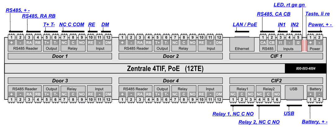

Ansicht:
[Bild]
Symbol & Schnittstellen:
Um zu verzweigen, klicken Sie auf die blauen Links in der Grafik, Nutzer mobiler Geräte oder der PDF Datei bitte hier klicken. Navigieren Sie anschließen eventuell weiter mit den Tasten Vor / Zurück im Browser
RS485 InterfaceGleichspannungs AusgangRelais UmschalterRequest to exit Eingangdoor monitor, Türkontakt EingangEthernet 10/100 MBitRS485 VernetzungErweiterungs Eingang 1Erweiterungs Eingang 2Status LEDRESET TastenSpannungsversorgung 14VDCBack-up Batterie 12VDCUSB 1.1 InterfaceRelais Erweiterung 2Relais Erweiterung 1PoE über den LAN AnschlussLED grün ab HW 3.0
Referenz:
Kurztext:                4TIF PoE Zentrale
ArtNummer:                800-003-????
Lieferumfang:                Zentrale + Netzgerät
notwendige Lizenz:        Online Only = keine / alle anderen Anwendungen, mindestens eine Basislizenz (BLZ)
  • Kann als MASTER oder SLAVE betrieben werden
  • Diese Zentrale stellt 2 oder 4 Stk. Türinterface bereit.
  • stellt einen USB Port und zwei weitere Relais Umschalter bereit
  • eine Back-up Batterie kann angeschlossen und geladen werden.
  • die Energieversorgung erfolgt über PoE am LAN Anschluss, nur alternativ über 14VDC aus dem optionalen Netzgerät.
