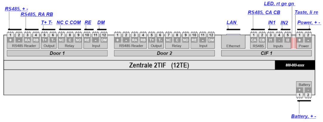

Ansicht:
[Bild]
Symbol & Schnittstellen:
Um zu verzweigen, klicken Sie auf die blauen Links in der Grafik, Nutzer mobiler Geräte oder der PDF Datei bitte hier klicken. Navigieren Sie anschließen eventuell weiter mit den Tasten Vor / Zurück im Browser
RS485 InterfaceGleichspannungs AusgangRelais UmschalterRequest to exit Eingangdoor monitor, Türkontakt EingangEthernet 10/100 MBitStatus LEDLED grün ab HW 3.0RESET TastenSpannungsversorgung 14VDCBack-up Batterie

  • Kann als MASTER oder SLAVE betrieben werden
  • Diese Zentrale stellt 2 oder 4 Stk. Türinterface bereit.
  • eine Back-up Batterie kann angeschlossen und geladen werden.
  • die Energieversorgung erfolgt über 14VDC aus dem mitgelieferten Netzgerät. (4TE)
