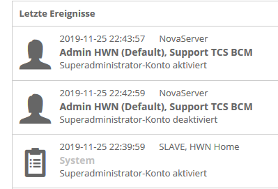

Erfassung in der Ereignisdatei
Jede Änderung des Freigabestatus wird in der Übersicht Letzte Ereignisse angezeigt und dauerhaft in der Ereignis-Datenbank gespeichert.
