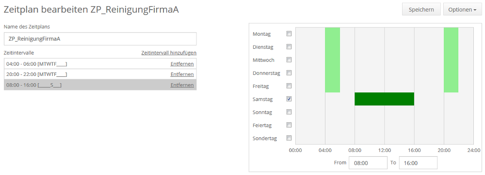

Beispiel:
Für die Gebäudereinigung soll es an jedem Arbeitstag der Woche (Mo-Fr) zwei Zeitintervalle geben, an denen der Zutritt für Mitarbeiter der Gebäudereinigung gewährt werden soll. Am Samstag soll es ein Zeitintervall geben, wo Zutritt gewährt werden soll. Sonntag ist kein Zutritt gestattet.
Aus dieser Anforderung ergeben sich drei Zeitintervalle:
  • Alle drei Zeitintervalle bilden zusammen den Zeitplan ZP_ReinigungFirmaA.
  • Dabei ist es durchaus sinnvoll den Namen des Zeitplanes mit dem Präfix "ZP_" und der Zielgruppe "ReinigungsFirmaA" zu versehen.
