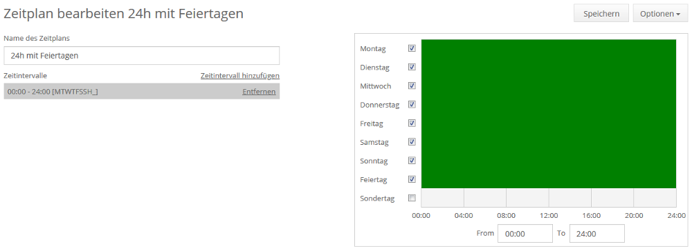

Fall 1: Feiertag, unterdrückt beim Auftreten IMMER den Zutritt
Erläuterung:
Die dargestellte Konfiguration des Zeitplanes gewährt einem gültigen Schlüssel den Zutritt:
  • jeden Tag der Woche von 00:00 bis 24:00  (Zeitintervall 1)
  • die Steuerung durch den Feiertag ist aktiviert (Haken an der Option)
  • ist ein Feiertag im Kalender definiert und das Datum passt zum heutigen Tag, dann wir der aktivierte Feiertag den Zutritt immer unterdrücken
  • man kann es als unechte 24/7 bezeichnen

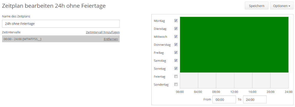

Fall 2: Feiertag, unterdrückt beim Auftreten NIE den Zutritt
Erläuterung:
  • die Steuerung durch den Feiertag ist deaktiviert (kein Haken an der Option)
  • man kann es als echte 24/7 bezeichnen

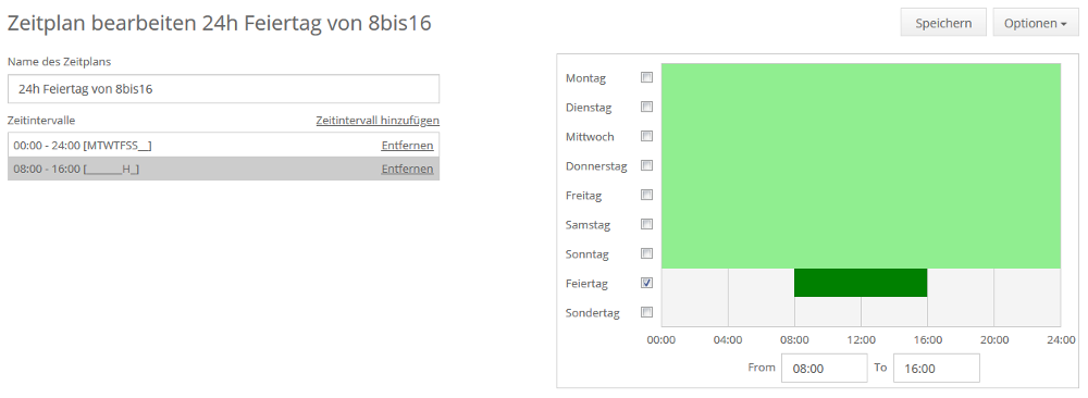

Fall 3: Feiertag, unterdrückt beim Auftreten TEILWEISE den Zutritt
Erläuterung:
  • die Steuerung durch den Feiertag ist aktiviert (Haken an der Option) aber nur im Zeitfenster 08:00 bis 16:00 (Zeitintervall 2)
  • ist ein Feiertag im Kalender definiert und das Datum passt zum heutigen Tag, dann wir der aktivierte Feiertag den Zutritt im Zeitfenster 08:00 bis 16:00 unterdrücken
  • auch die inverse Funktionalität ist denkbar. Dann hat das Zeitintervall 2 zwei grüne Linien von 00:00 bis 08:00 und 16:00 bis 24:00
  • ist ein Feiertag im Kalender definiert und das Datum passt zum heutigen Tag, dann wir der aktivierte Feiertag den Zutritt im Zeitfenster 08:00 bis 16:00 gewähren

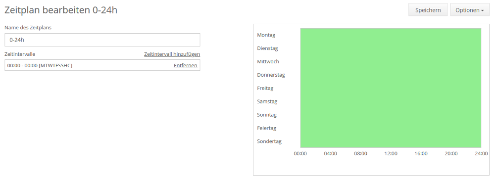

Fall 4: Feiertag, unterdrückt beim Auftreten TEILWEISE den Zutritt
Erläuterung:
Die dargestellte (sehr spezielle) Konfiguration des Zeitplanes gewährt einem gültigen Schlüssel den Zutritt:
  • die Steuerung durch den Feiertag ist aktiviert (Haken an der Option) aber nur im Zeitfenster 08:00 bis 16:00 (Zeitintervall 1)
  • nur wenn ein Feiertag im Kalender definiert ist und das Datum  zum heutigen Tag passt, dann wir der aktivierte Feiertag den Zutritt im Zeitfenster von 00:00 bis 08:00 und 16:00 bis 24:00 gewähren
  • nur wenn ein Feiertag im Kalender definiert ist und das Datum passt zum heutigen Tag, dann wir der aktivierte Feiertag den Zutritt im Zeitfenster 08:00 bis 16:00 unterdrücken
  • an allen anderen Wochentagen im Jahr wird kein Zutritt gewährt
